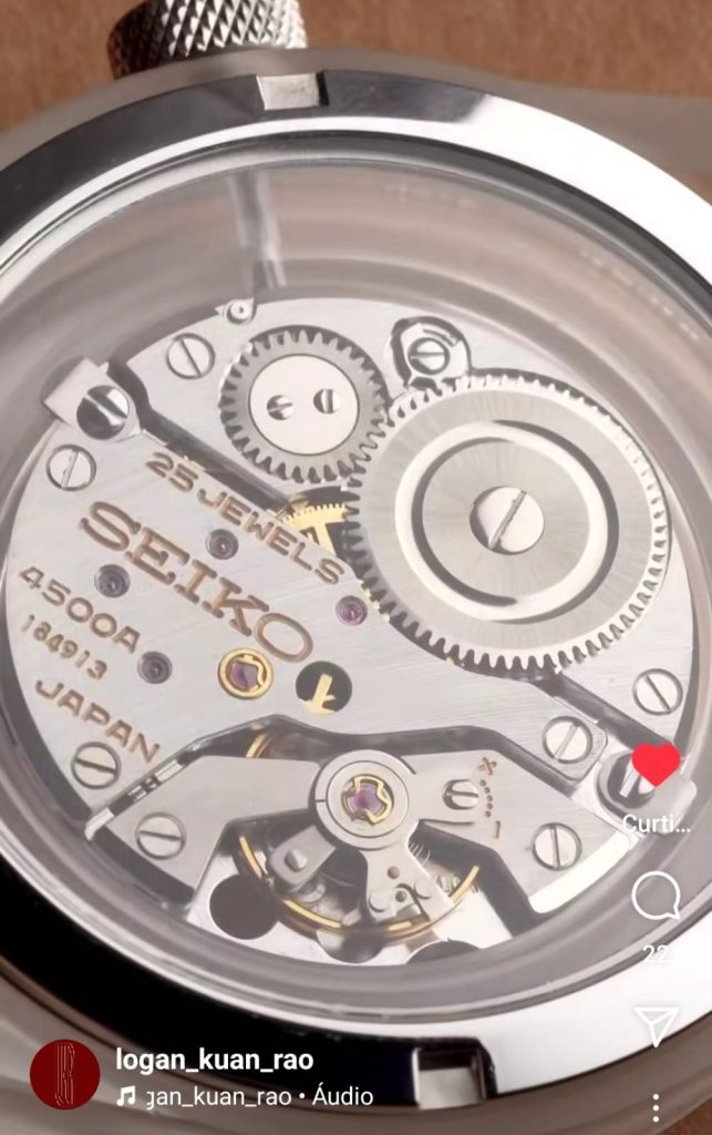

Navegava casualmente pelo Instagram quando decidi explorar com mais atenção o perfil de um relojoeiro independente chinês chamado Logan (Kuan) Rao — alguém cujo trabalho passei a admirar nos últimos tempos. O que me chamou a atenção não foi apenas sua capacidade técnica, mas também a ousadia de trilhar caminhos bastante distintos dos seguidos pelos suíços. Recentemente, ele desenvolveu um novo tipo de escapamento, e tudo em sua abordagem parece indicar um pensamento original, de quem não se contenta em repetir fórmulas preconcebidas.
Enquanto lia suas postagens, percebi que ele coleciona movimentos de relógios. Não me surpreendeu: para quem projeta mecanismos do zero, examinar criações passadas é quase obrigatório. Mas uma imagem, em particular, surpreendeu-me: o movimento Calibre 45 da Seiko, encaixado em uma caixa plástica transparente. A legenda do post dizia o seguinte:
“A Seiko relançou recentemente o modelo 45GS, alegando que a versão moderna preserva o desenho original da caixa ao mesmo tempo em que oferece um movimento superior. Como projetista de mecanismos, acho essa afirmação difícil de acreditar. Na minha visão, o Calibre 45 original é simplesmente O MELHOR movimento que a Seiko já criou. Talvez represente até mesmo o auge de toda a indústria relojoeira japonesa. Cal. 45 é completamente distinto de qualquer coisa feita no Ocidente e pode até causar estranhamento à primeira vista. Mas, se você se der ao trabalho de decifrar a engenharia e a lógica por trás dele, cada detalhe se revela razoável e eficaz.”
Em um comentário abaixo, ele reforçava: “explicar todo o brilhantismo desse movimento exigiria uma tese de doutorado”.
Diante de uma afirmação tão enfática, feita por um relojoeiro de alta capacidade técnica, fiquei intrigado. O que teria esse calibre a ponto de despertar tamanho entusiasmo? Fui atrás das respostas, e a investigação levou-me aos bastidores da Seiko nas décadas anteriores à Segunda Guerra Mundial. A história é longa e fascinante…

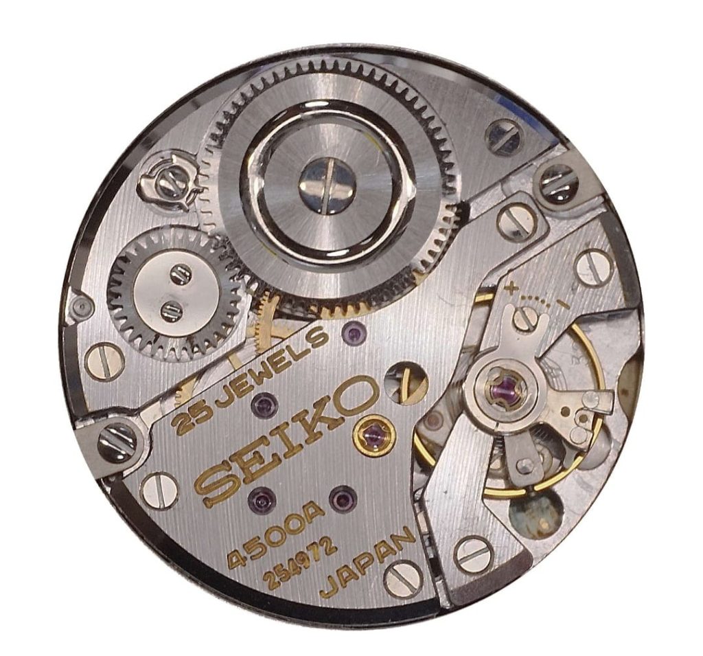

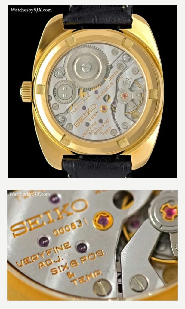

Introduzido em 1968 pela Daini Seikosha, o calibre 45 foi projetado sob a liderança do lendário engenheiro Tsuneya Nakamura, que já havia supervisionado o desenvolvimento dos calibres 44 e 61. O movimento foi concebido para equipar tanto os relógios Grand Seiko quanto King Seiko, representando o mais alto padrão da relojoaria japonesa da época. A Daini Seikosha utilizou o calibre na linha King Seiko 45KS a partir de 1968. A partir de 1969, a Suwa Seikosha também adotou o calibre para alguns modelos Grand Seiko, especialmente nas versões 45GS VFA (Very Fine Adjusted). Esta foi uma rara colaboração entre as duas divisões frequentemente concorrentes da Seiko, demonstrando a importância estratégica do calibre 45 para a empresa como um todo.
O calibre 45 operava a 36.000 vibrações por hora (10 batidas por segundo), o dobro da frequência padrão de 18.000 vph utilizada na maioria dos movimentos da época. Esta escolha não foi acidental, mas resultado direto das experiências nos concursos de observatório. Nas competições de cronometria, como já ressaltado, os técnicos da Seiko haviam descoberto que osciladores de alta frequência proporcionavam maior estabilidade cronométrica por dois motivos principais: primeiro, dividiam o tempo em fragmentos menores, reduzindo o impacto de perturbações externas; segundo, mantinham uma amplitude mais estável sob diferentes condições de uso. A adoção da alta frequência nos movimentos de produção em série demonstrava a confiança da Seiko em sua capacidade técnica. Enquanto fabricantes suíços como Girard-Perregaux começavam a explorar movimentos de alta frequência, a Seiko implementou essa tecnologia de forma mais abrangente em seus relógios de linha.

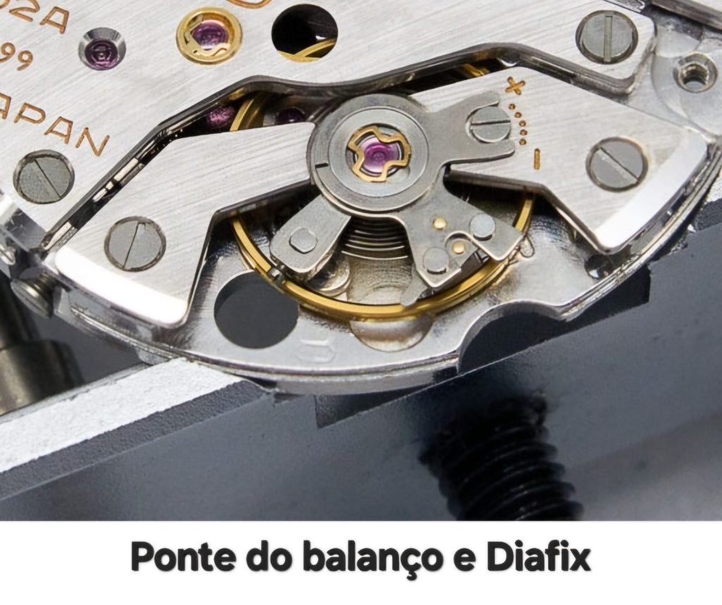

Uma característica técnica distintiva do calibre 45 era sua ponte de balanço com dois pontos de fixação. Diferentemente da típica ponte encontrada na maioria dos movimentos suíços, o calibre 45 apresentava uma estrutura que apoiava todo o conjunto do balanço em dois pontos, limitando significativamente o movimento lateral e proporcionando maior estabilidade. Embora a Seiko não tenha sido pioneira nesse conceito – o Cyma 454 de 1950, o Favre Leuba 250 de 1963 e o próprio Seiko 44 de 1967 já utilizavam soluções semelhantes – a implementação no calibre 45 foi particularmente refinada. O design proporcionava resistência superior a choques e mudanças posicionais, contribuindo para a excepcional precisão do movimento. Na ponte havia um sistema de regulagem de precisão, permitindo ajustes finos e estáveis que mantinham a calibração por períodos prolongados, uma característica essencial tanto para competições quanto para o uso diário.

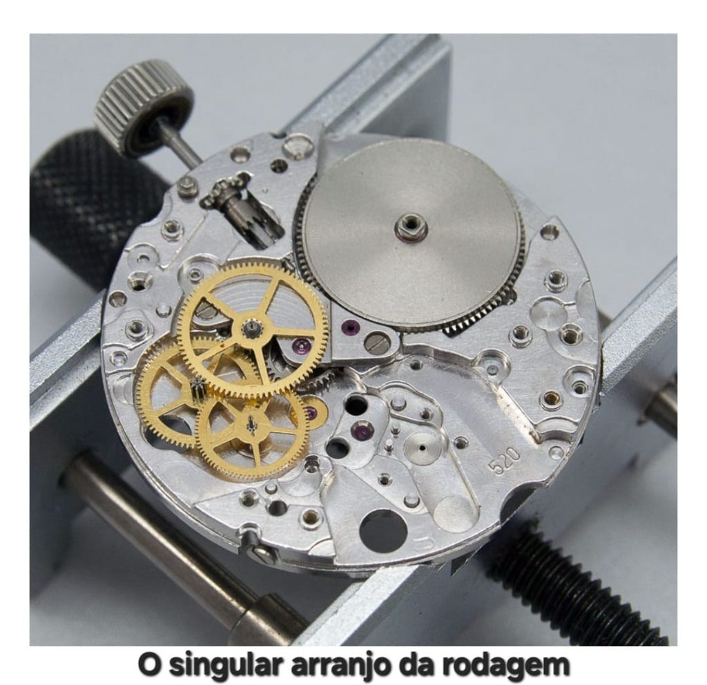

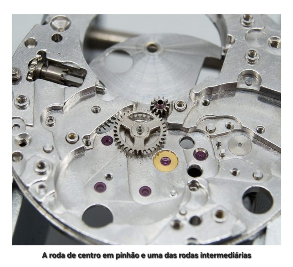

A maior inovação do calibre 45 era seu trem de rodagem, com um design radicalmente diferente das abordagens ocidentais. Onde os movimentos suíços seguiam uma linhagem evolutiva quase linear desde os relógios de bolso, a Seiko repensou completamente a arquitetura do trem de força. A principal diferença estava na separação funcional entre os sistemas de indicação de tempo (ponteiro de minutos), da rodagem e escapamento. No calibre 45, a roda de centro minúscula estava diretamente acoplada ao tambor, funcionando independentemente do resto do trem de rodagem. Esta roda minúscula gira uma vez por hora e carrega o ponteiro dos minutos. Em seguida, o trem utiliza duas rodas intermediárias antes de iniciar o conjunto tradicional (terceira, quarta e roda de escape). Esta arquitetura oferecia duas vantagens cruciais.
Primeiro, a separação funcional entre ponteiros e escapamento: ao desacoplar o mecanismo dos ponteiros do trem principal, qualquer resistência encontrada pelos ponteiros não afetava o escapamento. Isso mantinha a estabilidade do oscilador mesmo quando os ponteiros encontravam fricção ou resistência, preservando a precisão cronométrica. Segundo, a reduzia o arrasto parasita: o trem de rodagem principal (que controla o escapamento) não precisava mover os ponteiros diretamente, eliminando o “arrasto parasita” que afeta movimentos convencionais. Isso resultava em maior eficiência energética e distribuição mais uniforme do torque ao longo da reserva de marcha. Esta arquitetura não apenas melhorou a precisão, mas também permitiu um layout mais compacto e uma melhor distribuição do torque – crucial para manter a estabilidade em alta frequência.
O calibre 45 incorporou 25 rubis, incluindo Diafix para os pontos críticos de lubrificação. O sistema Diafix, uma inovação japonesa, utilizava um rubi fixo a uma mola para manter o óleo próximo aos pivôs, melhorando a lubrificação a longo prazo e reduzindo o desgaste. Outra característica técnica notável era o mecanismo de mudança instantânea de data, que avançava precisamente à meia-noite, sem o período de transição gradual visto em muitos outros movimentos. Isso exigia engenharia de precisão para armazenar energia suficiente para o salto instantâneo sem afetar a amplitude do oscilador.

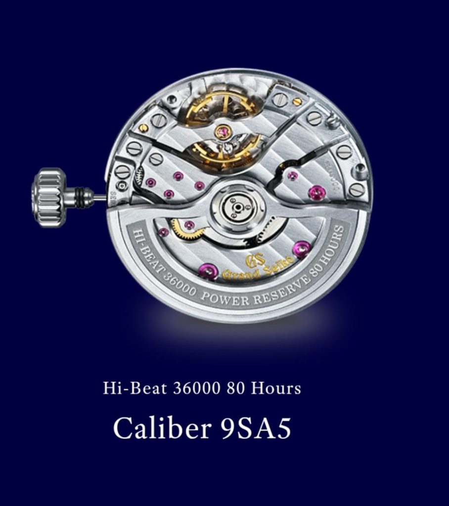

Embora o calibre 45 não tenha retornado à produção, seu espírito inovador vive nos modernos Grand Seiko mecânicos reintroduzidos a partir de 1998. Os recentes desenvolvimentos, como o escapamento Dual Impulse encontrado no calibre 9SA5 lançado em 2020, revelam a mesma busca pela perfeição cronométrica que motivou os engenheiros do calibre 45 há mais de cinco décadas. Este novo sistema, que combina elementos do escapamento de âncora suíço com o de impulso direto, oferece maior eficiência energética e estabilidade – preocupações que já eram centrais no design do calibre 45 com seu peculiar trem de rodagem. Assim, o calibre 45 não é apenas uma relíquia do passado, mas parte de uma linhagem técnica contínua que persiste nos modernos Grand Seiko, testemunhando a filosofia fundamental da Seiko: a busca pela precisão cronométrica não como um privilégio exclusivo, mas como um benefício acessível a todos.
