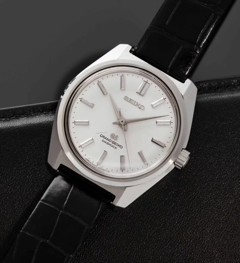

Embora aplicável a toda Seiko, o Grammar of Design teve plena realização apenas nos modelos Grand Seiko e King Seiko, devido aos altos custos do acabamento — em especial do polimento Zaratsu. Este tipo de polimento exige habilidade manual e equipamentos específicos, com controle absoluto do ângulo de ataque da superfície contra o disco de polimento. O primeiro relógio a incorporar todos esses princípios foi o 44GS, lançado em 1967 — cinco anos após a formulação das regras. Tanaka ainda seria corresponsável pelo desenvolvimento do NW Luminous, primeiro composto luminescente não radioativo do mundo, que mais tarde daria origem ao LumiBrite (na Seiko) e ao Super-Luminova suíço (produzido sob licença pela Nemoto).
